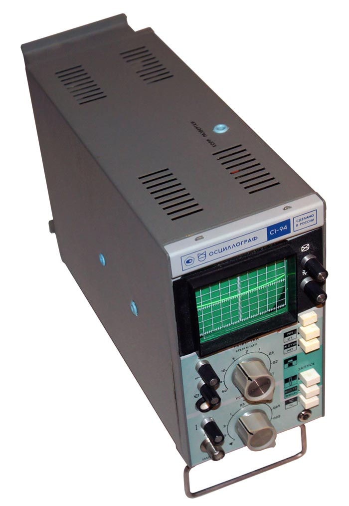

  • нет высокого напряжения. подозрение на трасформатор преобразователя. Как проверить не выпаевая?
  • Тестером прозвонить обмотки. А короткозамкнутый виток обнаружить достаточно сложно, даже выпаяв трансформатор... Одно хорошо - это случается гораздо реже, чем внешние дефекты. Все элементы - активные и пассивные вокруг трансформатора, я так полагаю, уже проверены? Связи и обмотки прозвонены?
  • Все проверено. Все в норме.
  • У меня он вилетал раза два. Перематываестя элементарно. Причина - сирость
  • А у меня его прошило на отот латунный экранчик которым транс обернут, перематывать не стал, просто снял экран, так и работает до сих пор. сейчас вот трубка села, хочу переделать на 8ЛО29И, есть такая новая. Кто нибудь переделывал? поделитесь опытом.
