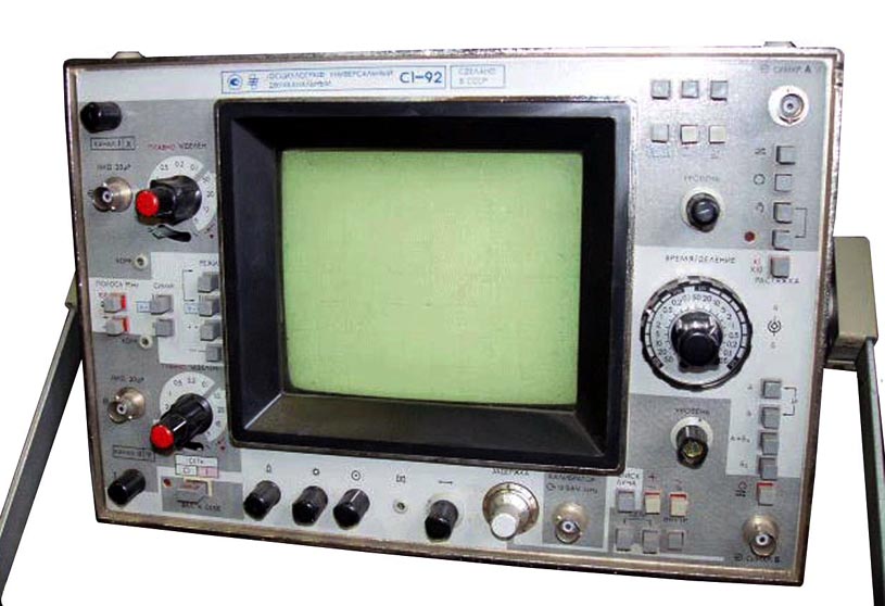

Осциллограф ВЗРИП С1-92
Предназначен для исследования одного или одновременно двух сигналов с амплитудой 15 мВ-200 В и длительностью 20 нс - 0,5 с.
Обеспечивает изображение двух сигналов в различных временных масштабах, одновременное изображение двух сигналов на основной развертке и детальное исследование любой части сигнала с помощью задержанной развертки. В приборе предусматриваются возможность высвечивания яркостных меток на экране ЭЛТ и поиск луча в случае, когда изображение находится за пределами рабочей части ЭЛТ.
