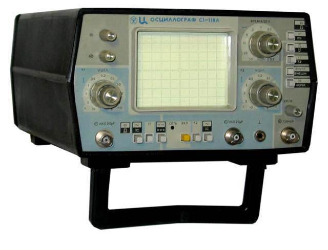

Осциллограф С1-118А
Осциллограф С1-118А предназначен для наблюдения и измерения электрических
сигналов с амплитудой 5 мВ - 400 В и длительностью 80 нс - 0,5 с.

TV-синхронизация. Благодаря малым габаритам и низкой стоимости, прибор С1-118А используется в службах ремонта электронной радиоапаратуры, радиолюбителями и в учебных заведениях.
  • Вертикальное отклонение
    • Полоса пропускания 0-20 МГц
    • Время нарастания ПХ 35 нс
  • Коэффициенты
    • отклонения 5 мВ/дел - 5 В/дел
    • развертки 0,02 мкс/дел - 50 мс/дел
    • Пределы основной погрешности коэффициентов отклонения развертки ±4 %
    • Входное сопротивление, емкость 1 МОм, 30 пФ
  • Калибратор
    • Выходное напряжение: импульсы прямоугольной формы амплитудой 12 В (погрешность 2%)
  • Рабочая часть экрана 60 x 80 мм
  • Питание 220±22 В, 50±0,5 Гц или 60±0,6 Гц
  • Потребляемая мощность 28 В · А
  • Габариты 120 x 210 x 300 мм
  • Масса 4 кг
