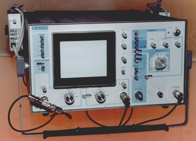

Осциллограф С1-97
Осциллограф двухканальный широкополосный С1-97 предназначен для исследования формы периодических редкоповторяющихся и однократных сигналов с амплитудами 15 мВ-4 В и длительностью 3 нс - 1 с путем визуального наблюдения и фотографирования.

Малое время нарастания ( < 1 нс) и ЭЛТ с большой яркостью и высокой скоростью записи (2000 км/с) позволяют успешно использовать прибор для исследования быстропротекаюших процессов в электронно-счетной технике, электронике, ядерной физике.
Входное сопротивление 50 Ом обеспечивает исследование высокочастотных сигналов без искажения их формы из-за емкостной нагрузки. Возможно увеличение входного сопротивления до 1 МОм (емкостная нагрузка 2 пФ) за счет использования активного пробника с делителем-насадкой.
  • Два идентичных канала
  • Полоса пропускания О - 350 МГц
  • Синхронизация до 500 МГц
  • Скорость фотозаписи 2000 км/с
  • Изображение 80 х 100 мм
  • Вертикальное отклонение
    • Полоса пропускания 0 - 350 МГц
    • Время нарастания < 1 нс
    • Коэффициент отклонения 5 мВ/дел - 0,5 В/дел
    • Погрешность коэффициентов отклонения 3%
    • Входное сопротивление: 50 Ом, 100 кОм/4 пФ (с активным пробником); 1 МОм/2 пФ (с делителем-насадкой)
  • Горизонтальное отклонение
    • Коэффициент развертки 1 нс/дел - 0,1 с/дел
    • Погрешность коэффициентов развертки 3 %
    • Синхронизация:
      • внутренняя - при изображении 8 мм (до 100 MГц), при изображении 20 мм (до 500 МГц),
      • внешняя - сигналами с амплитудой 40 мВ и частотой 20 Гц-100 МГц, сигналами с амплитудой 100 мВ и частотой до 500 МГц
    • Режим работы развертки: автоколебательный, ждущий, однократный.
  • Тип индикатора - ЭЛТ 19Л0101А
  • Рабочая часть экрана 80 x 100 мм
  • Питание 220 В, 50 Гц
  • Потребляемая мощность 140 В · А
  • Габаритные размеры 360 x 200 x 420 мм
  • Масса 18 кг
  • Заменяет: С1-75
  • Рекомендуемая замена: С1-104, С1-108, С1-116
