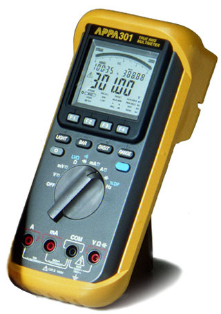

Мультиметры APPA 300 серии отличаются низкой базовой погрешностью измерения 0,06 % и возможностью связи с ПК.
Для удобства считывания результата измерения мультиметры снабжены четырьмя индикаторами. Первый цифровой индикатор основной, предназначен для отображения результата измерения основного параметра, имеет переключаемую разрядность 4 3/4 и 3 3/4 для увеличения быстродействия. Два дополнительных цифровых индикатора предназначены для отображения дополнительных параметров, таких как частота и период при измерении переменного напряжения, время и зафиксированное значение, при выборе минимального и максимального значения, температура в помещении, при измерении температуры и т.п. Четвертый индикатор - это линейная шкала, позволяющая полностью имитировать стрелочную шкалу. Назначение этой шкалы, во- первых показать оператору в какой части под диапазона в настоящий момент производятся измерения, во вторых линейная шкала является менее инертной при измерении (она обеспечивает 20 измерений в секунду в отличии от 2 измерений в секунду для цифровой шкалы). Подсветка индикатора обеспечивает удобство измерения в темное время суток.
  • Количество разрядов индикатора 4 3/4
  • Вспомогательный индикатор
  • Линейная шкала
  • Диапазоны измерения постоянного напряжения 40-400 мВ-4-40-400-1000 В
  • Диапазоны измерения переменного напряжения 400 мВ-4-40-400-750 В
  • Диапазоны измерения постоянного тока 4-40-400 мА-4-10 А
  • Диапазоны измерения переменного тока 4-40-400 мА-4-10 А
  • Диапазоны измерения сопротивления 400 Ом-4-40-400 кОм-4-40 МОм
  • Диапазоны измерения емкости 4-40-400 нФ-4-40-400 мкФ-4-10 мФ
  • Диапазоны измерения частоты 400 Гц -4-40-400 кГц-4 МГц
  • Тест диодов и транзисторов
  • Прозвонка цепей на проводимость
  • Память предыдущих значений
  • Режим удерживания данных на дисплее (Data Hold)
  • Защита от перегрузок
  • Порт RS232
  • Автоматическое отключение
  • Размеры 100 x 212 x 55 мм
  • Вес 650 г
