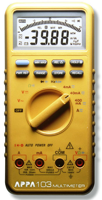

Мультиметр APPA 103
Цифровые мультиметры APPA 100-й серии:
  • Специально разработанный ударо и вибростойкий ЖК индикатор.
  • Высоковольтные предохранители и предохранительные сопротивления защищают приборы этой серии от перегрузок.
  • Измерение постоянного/переменного напряжения и тока, сопротивления, частоты, емкости, прозвон цепей, испытание p-n переходов
  • Измерение постоянной составляющей сигнала в режиме измерения частоты
  • Запоминание - вызов результатов измерений
