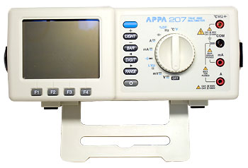

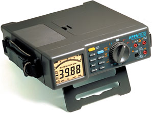

Мультиметр APPA 205
200 серия цифровых мультиметров APPA, так называемого "настольного типа".
Они были разработаны для использования в различных условиях эксплуатации, сочетающих необходимость применения как стационарного вольтметра так и переносного мультиметра. Основной конструктивной особенностью мультиметров является универсальное питание. Оно может осуществляться как от сети 220 В, так от внутренних источников суммарным напряжением 9 В. Конструкция батарейного отсека позволяем использовать любые батареи как 1,5 В так и 9 В. Это позволяет использовать прибор при питании от сети в условия производственного цеха, лаборатории или другого помещения, а при необходимости проведения выездного измерения или проведения измерения на открытом воздухе использовать автономное питание. Конструкция прибора позволяет использовать их как в помещении на столе с встроенной подставкой, так и в полевых условиях на ремне. Внутренний отсек мультиметра позволяет хранить не только измерительные щупы, но и мелкий монтажный инструмент. Функциональные возможности различных мультиметров 200-серии очень широки - от измерения обычных величин токов, напряжения и сопротивлений, до возможностей измерения мощности, температуры, скважности сигнала и обработки результатов измерения величин (выбор минимального или максимального значения, вычисление среднего значения, удержание результата измерения, фиксация пикового значения и др.) входных сигналов и подключения к персональному компьютеру. Между собой мультиметры отличаются функциональными возможностями и погрешностью измерения.
