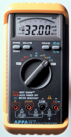

Цифровые мультиметры APPA 90-й серии:
  • ПЫЛЕ-, БРЫЗГОЗАЩИТА: Модели 91 и 97 сконструированы для тяжелых условий эксплуатации.
    Водонепроницаемый уплотнитель по периметру стыков корпуса, уплотнитель вокруг поворотного переключателя и специальное устройство гнезд защищают прибор от пыли, грязи и повышенной влажности. Класс защиты IP 64
  • ЗАЩИТА ОТ УДАРОВ: Противоударная компоновка элементов прибора внутри корпуса и толстые стенки корпуса гарантируют работу мультиметра даже после пяти падений с высоты 30 см на бетонный пол.
  • СИГНАЛИЗАЦИЯ Beep GuardTM (модели 91 и 97): Специально разработанная сигнализация Beep GuardTM подает сигнал непрерывного тона в случае, если щупы подключены к гнездам для измерения постоянного тока, но выбрана неверная функция (измерение напряжения).
  • УНИВЕРСАЛЬНЫЙ КОЖУХ: Каждый мультиметр APPA 90 серии снабжен защитным кожухом со встроенной подставкой и держателями щупов. Этот кожух является дополнительным уровнем защиты прибора и обеспечивает удобство в использовании.

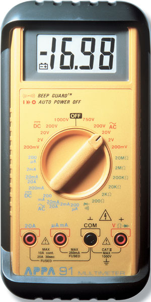

Мультиметр APPA 91
Функциональные возможности АРРА 91 АРРА 93N АРРА 95 АРРА 97 АРРА 97R
Измерение постоянного и переменного напряжения + + + + +
Измерение постоянного и переменного тока + + + + +
Измерение сопротивления + + + + +
Измерение сопротивления напряжением малой величины + + + Нет Нет
Проверка p-n переходов + + + + +
Звуковая прозвонка цепей + + + + +
Измерение емкости Нет + + Нет Нет
Измерение частоты Нет + + Нет Нет
Логическое тестирование Нет Нет + Нет Нет
Цифровая шкала + + + + +
Линейная шкала Нет Нет Нет + +
Удержание показаний Нет Нет Пиковые значения + +
Удержание показаний с задержкой (6 сек.) Нет Нет Нет + +
Измерение ср. кв. значения + + + + +
Измерение ср. кв. значения с учетом коэф. амплитуды Нет Нет Нет Нет +
Автоматическая калибровка + + + + +
Автоматическая индикация полярности + + + + +
Автоматическое выключение питания + + + + +
Автоматическое переключение пределов измерения Нет Нет При измерении частоты + +
Индикация разряда источника питания + + + + +
Звуковое предупреждение + Нет Нет + +
Источник питания 1.5В ´2
Предохранители 1А/500В, 16А/500В 1А/500В, 16А/500В 2А/250В 1А/500В, 16А/500В 1А/500В, 16А/500В
Влаго-стойкий корпус + Нет Нет + +
Защитный чехол с подставкой + + + + +
