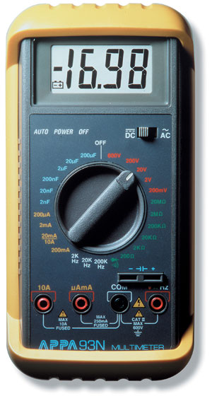

Мультиметр APPA 93N
Цифровые мультиметры APPA 90-й серии:
  • ПЫЛЕ-, БРЫЗГОЗАЩИТА: Модели 91 и 97 сконструированы для тяжелых условий эксплуатации.
    Водонепроницаемый уплотнитель по периметру стыков корпуса, уплотнитель вокруг поворотного переключателя и специальное устройство гнезд защищают прибор от пыли, грязи и повышенной влажности. Класс защиты IP 64
  • ЗАЩИТА ОТ УДАРОВ: Противоударная компоновка элементов прибора внутри корпуса и толстые стенки корпуса гарантируют работу мультиметра даже после пяти падений с высоты 30 см на бетонный пол.
  • СИГНАЛИЗАЦИЯ Beep GuardTM (модели 91 и 97): Специально разработанная сигнализация Beep GuardTM подает сигнал непрерывного тона в случае, если щупы подключены к гнездам для измерения постоянного тока, но выбрана неверная функция (измерение напряжения).
  • УНИВЕРСАЛЬНЫЙ КОЖУХ: Каждый мультиметр APPA 90 серии снабжен защитным кожухом со встроенной подставкой и держателями щупов. Этот кожух является дополнительным уровнем защиты прибора и обеспечивает удобство в использовании.
Мультиметр APPA 93N
