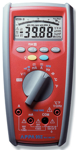

Цифровые мультиметры 90-й серии:
  • Высококонтрастный ЖК-индикатор, которым оснащены модели этой серии, позволяют без проблем считывать показания с дисплея как при ярком солнечном свете, так и, благодаря встроенной подсветке, в абсолютной темноте.
    Для увеличения ресурса батарей, подсветка дисплея имеет функцию автоотключения °t
  • Каждый прибор серии APPA 90II комплектуется защитным кожухом, который имеет подставку, отверстие для подвешивания, а также фиксатор щупов. Этот кожух обеспечивает высокую степень безопасности и удобство пользования вашим прибором.
  • Для замены элементов питания нет необходимости разбирать корпус прибора. Батарейный отсек расположен под небольшой крышкой удерживаемой всего одним винтом.
  • Эргономичный дизайн измерительных щупов с комфортным оребрением, с упорными кольцами предотвращающими соскальзывание пальцев, с надежно опрессованным проводом и наконечником из прочной стали для продолжительного срока службы. В комплект входят съемные зажимы типа “крокодил”. Для моделей с измерением температуры в комплекте поставляется адаптер и датчик для измерения температуры.
