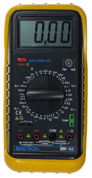

Мультиметр Mastech MY62
Самая многочисленная серия цифровых мультиметров Mastech - профессиональная серия MY - включает в себя 10 великолепных измерительных приборов с огромным набором всевозможных функций.
Цифровой мультиметр Mastech MY62 измеряет величины силы постоянного и переменного тока, постоянного и переменного напряжения.
сопротивления, коэффициента усиления биполярных транзисторов, температуры и емкости конденсаторов. Высокое входное сопротивление не вносит погрешности при измерениях величин и говорит о высокой точности прибора. Выбор пределов измерения величин производится вручную путем установки нужного положения многопозиционного переключателя.
С помощью мультиметра MY62 можно проверятьполупроводниковые диоды и прозванивать электрические цепи. Результаты измерений выводятся на крупный цифровой 31/2 -разрядный ЖК-дисплей. Питание мультиметра осуществляется от одной батареи 9 В типа "Крона" Система автоматического отключения питания выключит прибор после примерно 40 минут его бездействия. Яркий и заметный защитный кожух из мягкого полимера, входящий в комплект поставки мультиметра Mastech MY62, сохранит прибор от повреждения при падении или ударе. Рабочее положение измерительного прибора можно изменять с помощью упора на тыльной стороне корпуса.
Цифровой мультиметр Mastech MY62 отличается от модели Mastech MY61 повышение минимального значения величин постоянного тока до 1 мкА (0,01 мкА в MY61) и переменного тока до 10 мкА (0,1 мкА в MY61), а так же возможностью измерять температуру окружающей среды в диапазоне от -20 °С до 1000 °С .
