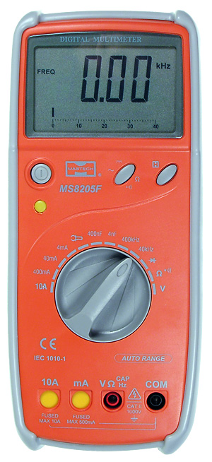

Цифровой мультиметр Mastech MS8205F c автоматическим выбором пределов измерения имеет большой (высота символов 20 мм) 33/4-разрядный ЖК дисплей и 40-сегментную линейную графическую шкалу в нижней части ЖКД, отображающую значение измеренной величины в мнемоническом виде.
Он также позволяет производить измерения величин силы постоянного и переменного тока, постоянного и переменного напряжения, сопротивления, емкости конденсаторов и температуры. Выбор пределов измерения происходит автоматически. В приборе применена электронная защита от перегрузки. Клеммы для подключения щупов имеют механическую защиту от ошибки подключения. С помощью цифрового мультиметра MS8205F можно проверять полупроводниковые диоды и прозванивать электрические цепи. Полученные результаты можно зафиксировать с помощью функции DATA HOLD. Питание мультиметра осуществляется от одной батареи 9 В типа "Крона".
