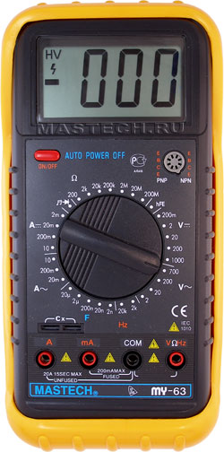

Самая многочисленная серия цифровых мультиметров Mastech - профессиональная серия MY - включает в себя 10 великолепных измерительных приборов с огромным набором всевозможных функций.
Цифровой мультиметр Mastech MY63 измеряет величины силы постоянного и переменного тока, постоянного и переменного напряжения.
сопротивления, коэффициента усиления биполярных транзисторов, емкость конденсаторов и частоту синусоидального сигнала в звуковом диапазоне. Высокое входное сопротивление не вносит погрешности при измерениях величин и говорит о высокой точности прибора. В приборе применен АЦП с измерением значений методом двойного интегрирования. Выбор пределов измерения величин производится вручную путем установки нужного положения многопозиционного переключателя. С помощью мультиметра MY63 можно проверятьполупроводниковые диоды и прозванивать электрические цепи. Результаты измерений выводятся на крупный цифровой 31/2 -разрядный ЖК-дисплей. Питание мультиметра осуществляется от одной батареи 9 В типа "Крона" Система автоматического отключения питания выключит прибор после примерно 40 минут его бездействия. Яркий и заметный защитный кожух из мягкого полимера, входящий в комплект поставки мультиметра Mastech MY63, сохранит прибор от повреждения при падении или ударе. Рабочее положение измерительного прибора можно изменять с помощью упора на тыльной стороне корпуса. Цифровой мультиметр Mastech MY63 отличается от модели Mastech MY62 возможностью измерять частоту синусоидального сигнала в диапазоне частот от 1 Гц до 20 кГц и отсутствием возможности измерять температуру окружающей среды.
Мультиметр Mastech MY63 MY-63
Количество измерений в секунду
2-3
Разрядность.
3 ½
Постоянное напряжение U=
0,1 мВ - 1000 В
Переменное напряжение U~
0,1 мВ - 700 В
Переменный ток I~**
10 мкА - 10 А
Постоянный ток I=**
1 мкА - 10 А
Диапазон частот по переменному току
40 - 400 Гц
Сопротивление R
0,1 Ом - 200 МОм
Входное сопротивление R
10 МОм
Емкость C
1 пФ - 20 мкФ
Частота F
1 Гц - 20 кГц
Коэффициент усиления транзисторов h21э
до 1000
Режим «прозвонка»
<50 Ом
Диод-тест
есть
Питание
9 В (типа NEDA 1694, Крона ВЦ)
Габариты, мм
91 × 189 × 31,5
Вес, грамм (с батареей)
310
Сервис
Индикация разряда батарейки
Индикация перегрузки «1».
Прочее
Автовыключение ~40мин
** - максимальный ток на входе:
пределы измерений "мА" – 200 мА;
пределы измерений "А" – 10А - непрерывно, 20А - максимально 15 сек.
