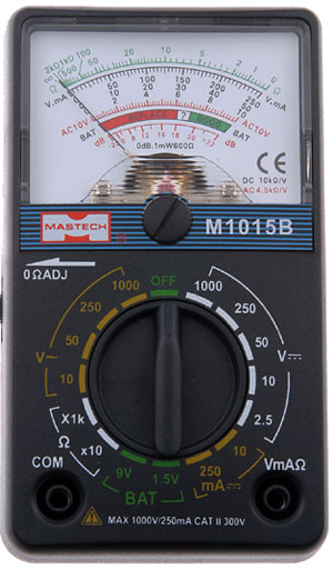

  • Тут не указанны погрешности прибора. Что-то я сомневаюсь в точности его измерения.
  • Последний стрелочный прибор я купил, чтобы сделать "расчленёнку" для зарядного устройства из компьютерного БП. Дизайн дрянь-зато 50 руб против 140 у продающейся измерительной головки. А точность здесь большой роли не играет.
  • У меня был подобный прибор, как М1015В, поначалу показания были точными ( равнялся со своим цифровым мультиметром DT-830B ), но потом он начал шалить на V постоянное. Да и не только у меня были такие проблемы с прибором, у парней с группые те же симптомы.
  • Я тоже сначала кинулся на дешевизну. Сразу проверил. Подал на него 10 В – показал точно. Но позже заметил, что начало и конец он точно показывает, а в середине большая погрешность. Получается, что попалась бракованная головка.
  • быстро горят буржуйские диоды, которыми зашунтирована головка, которых не найти и не заменить советскими, а головка работала до последнего вздоха
  • У меня тоже подозрение на диоды. Думаю сначала была разработана градуировка под одни диоды, а потом их не оказалось в наличии и поставили другие, а конец шкала просто подстроили сопротивлением. Работает не как измерительный прибор, а как индикатор. У меня вместо 5B показывает 3,75, разве можно работать при такой точности? Работает как индикатор и стоит так же. Единственное что мне понравилось - работа на Омах. Пока щупы разомкнуты батарейка не садится. Можно не выключать как мультиметр, где на Омах садится крона за 20 часов. Очень удобно для быстрой прозвонки.
  • Я использую его только для прозвонки транзисторов, так как у моего мультиметра нерабочая система проверки транзисторов.
  • Я пользуюсь, чаще всего, для проверки обмоток на обрыв. А для транзисторов и диодов беру мультиметр. Там есть специальный предел для этого. Важно не просто померить Омы, а задать необходимую величину напряжения для их открытия.
  • Единственный плюсы этого мультиметра - стоимость и измерение переменного напряжения и тока. А так предпочел бы цифровой, темболее уже полно миниатюрных моделей. (Цифровики правдо на переменке с высокой частотой часто брешут, по этой причине аналоговый приборчик постабильней будет)
  • И не только на высокой частоте, вообще с переменкой мультиметры плохо работают. Еще один плюс стрелочных приборов в измерении сопротивления. Если сопротивление имеет индуктивность, например, изготовлено из манганинового провода, то его измерить получается только стрелочным прибором, так как там постоянное напряжение при замере. А мультиметр показывает беспорядочные числа. Он меряет импульсно и на индуктивность не рассчитан.
