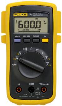

Мультиметр FLUKE-111

FLUKE-111 ESFP CALIBRATEDпо запросу
  • Измерение истинных эффективных значений (True RMS)
  • Вывод результатов измерений в цифровом виде с дополнительной аналоговой полосовой диаграммой
  • Ручной и автоматический выбор диапазонов измерений
  • Запись минимальных/максимальных/средних значений
  • Удобная замена батарей не вскрывая корпуса мультиметра
  • Калибровка мультиметра в замкнутом цикле с управлением с передней панели
  • Измерение параметров постоянного и переменного тока
  • Подсветка дисплея (авт.
    выкл. через 2 минуты)
  • Аналоговая шкала (обновление 40 раз/секунду)33 сегмента
  • Напоминание о необходимости проверки подключения пробников при измерениях тока
  • Звуковой индикатор при напряжении в цепи свыше 30 В
  • Сертифицирован по нормам EN61010-1 CAT III 600В
  • Сертификаты CSA и TÜV.
  • Режим автовыключения
  • Компактный корпус со съемным футляром
Мультиметры цифровые FLUKE-111
Техническая спецификация
max разрешение погрешность
Постоянное напряжение 600 В 1 мВ ±(0.7% + 2)
Переменное напряжение 600 В 1 мВ ±(1% + 2)
Постоянный ток 10 A 99.999 мкА ±(1% + 3)
Переменный ток 10 A 99.999 мкА ±(1.5% + 3)
Сопротивление 40 МОм 0.1 Ом ±(0.9% + 1)
Измерение частоты: Да
Измерение емкости: Да
Специальные режимы работы:
Измерение параметров p-n переходов: Да
Удержание показаний: Да
Запись в память: Да
Общие характеристики:
Связь с компьютером: Нет
Цифровая шкала: 4 знака, максимальное индицируемое число: 6000
Линейная шкала: Да
Источник питания: Батарея 9 В
Габаритные размеры: 160 x 96 x 46 мм.
Вес: 350 г.
Электробезопасность: EN61010-1 CAT III 600V
Комплект поставки: Пробник TL75, защитный чехол, батарея 9 B, руководство по эксплуатации.
