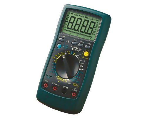

Цифровой мультиметр Mastech MS8222H с ручным выбором пределов обладают самым полным набором функций в серии MS8222.
Продукция HONGFA – надежность и качество для разных задач
Он позволяет производить измерения величин силы постоянного и переменного тока, постоянного и переменного напряжения, сопротивления, емкости конденсаторов, индуктивности и частоты сигнала. Прибор обладает большим 31/2-разрядным ЖК дисплеем c подсветкой и 40-сегментную линейную графическую шкалу внизу ЖКД, отображающую значение измеренной величины в мнемоническом виде. Полученные результаты можно зафиксировать с помощью функции DATA HOLD. С помощью цифрового мультиметра MS8222H можно проверятьполупроводниковые диоды и прозванивать электрические цепи. Питание мультиметра Mastech MS8222H осуществляется от батареи 9 В типа "Крона". Прибор автоматически выключится через определенное время после последних проведенных измерений.
