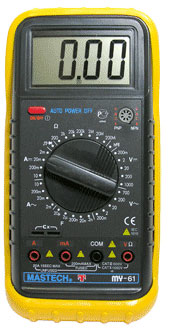

Мультиметр Mastech MY61
Самая многочисленная серия цифровых мультиметров Mastech - профессиональная серия MY - включает в себя 10 великолепных измерительных приборов с огромным набором всевозможных функций.
Цифровой мультиметр Mastech MY61 измеряет величины силы постоянного и переменного тока, постоянного и переменного напряжения.
сопротивления, коэффициента усиления биполярных транзисторов и емкости конденсаторов. Высокое входное сопротивление не вносит погрешности при измерениях величин и говорит о высокой точности прибора. Выбор пределов измерения величин производится вручную путем установки нужного положения многопозиционного переключателя.
С помощью мультиметра MY61 можно проверятьполупроводниковые диоды и прозванивать электрические цепи. Результаты измерений выводятся на крупный цифровой 31/2 -разрядный ЖК-дисплей. Питание осуществляется от одной батареи 9В типа "Крона" Система автоматического отключения питания выключит прибор после примерно 40 минут его бездействия. Защитный кожух из мягкого полимера, входящий в комплект поставки мультиметра Mastech MY61, сохранит прибор от повреждения при падении или ударе. Рабочее положение измерительного прибора можно изменять с помощью упора на тыльной стороне корпуса.
Цифровой мультиметр Mastech MY61 отличается от модели Mastech MY60 возможностью измерять емкость конденсаторов в диапазоне от 1пФ до 20мкФ и наличием функции автоматического отключения питания прибора спустя примерно 40 минут после того, как было сделано последнее измерение.
