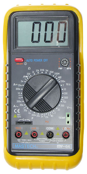

Цифровой мультиметр Mastech MY64 (MY-64) имеет богатый набор функций.
С помощью него можно измерять величины силы постоянного и переменного тока, постоянного и переменного напряжения. сопротивления, коэффициента усиления биполярных транзисторов, емкость конденсаторов, температуру окружающей среды и частоту синусоидального сигнала в звуковом диапазоне. Высокое входное сопротивление не вносит погрешности при измерениях величин и говорит о высокой точности прибора. В приборе применен АЦП с измерением значений методом двойного интегрирования. Выбор пределов измерения величин производится вручную путем установки нужного положения многопозиционного переключателя.
С помощью мультиметра MY64 можно проверятьполупроводниковые диоды и прозванивать электрические цепи. Результаты измерений выводятся на крупный цифровой 31/2 -разрядный ЖК-дисплей. Питание мультиметра осуществляется от одной батареи 9 В типа "Крона" Система автоматического отключения питания выключит прибор после примерно 40 минут его бездействия. Яркий и заметный защитный кожух из мягкого полимера, входящий в комплект поставки мультиметра Mastech MY64, сохранит прибор от повреждения при падении или ударе. Рабочее положение измерительного прибора можно изменять с помощью упора на тыльной стороне корпуса.
Цифровой мультиметр Mastech MY64 отличается от модели Mastech MY63 возможностью измерять температуру окружающей среды.
