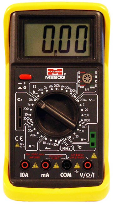

Цифровые мультиметры сери M89 Mastech обладают малыми размерами и весом, что позволяет легко носить их в кармане.

Все мультиметры серии M89 имеют функцию измерения емкости конденсаторов.
Две модели мультиметров – M890F и M890G – позволяют измерять частоту в диапазоне от 1 Гц до 20 кГц, а модели M890C и M890G имеют возможность измерять температуру в широком диапазоне. Питание всех моделей мультиметров Mastech серии M89 осуществляется с помощью батареи 9 В типа "Крона".

Технические характеристики мультиметров серии M89
Измеряемые параметры
Значения
M890D
M890F
M890C+
M890G
Количество измерений в секунду
2…3
Постоянное напряжение
0.1 мВ…1000 В
Переменное напряжение
0.1 мВ…700 В
Переменный ток**
1 мкА…10 А
10 мкА…10 А
Постоянный ток**
1 мкА…10 А
Диапазон частот по переменному току
40…400 Гц
Сопротивление
0.1 Ом…200 МОм
Входное сопротивление
10 МОм
Температура
–50 °С … +1000 °С
Емкость
1 пФ…20 мкФ
Частота
1 Гц…20 кГц
1 Гц…20 кГц
Коэффициент усиления транзисторов h21
до 1000
Режим «прозвонка»
< 50 Ом
Диод-тест
Питание
9 В (типа NEDA 1694, Крона ВЦ)
Габариты
88 × 170 × 38 мм
Вес (с батареей)
340 г
Сервис
Индикация разряда батарейки
Индикация перегрузки «1»
** - максимальный ток на входе:
мА – 200 мА;
А – 10 А - непрерывно,
20 А - максимально 15 с
Основные параметры мультиметра
ПараметрЗначение
Тип индикациицифровой
Выбор пределов измеренийручной
  • напряжение постоянное
  • напряжение переменное
  • ток постоянный
  • ток переменный
  • сопротивление
  • емкость
  • частота
  • прозвон цепи
  • проверка p-n переходов
  • температура
