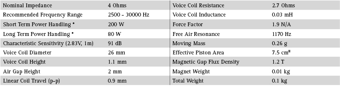

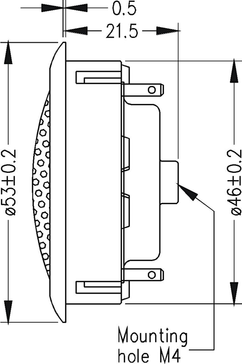

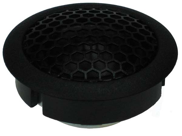

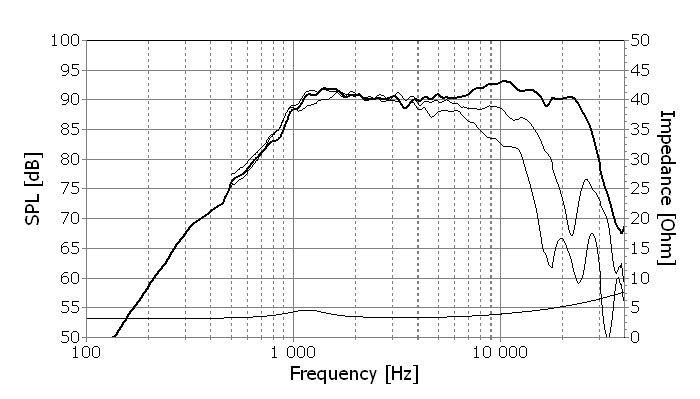

Высокочастотный динамик с неодимовым магнитом с очень компактным корпусом, предназначенный для использования в высококачественной акустике с небольшими корпусами.
Диафрагма сформирована вакуумом из предварительно пропитанной ткани. Эта уникальная технология Seas дает множественные улучшения, в сравнении с обычными методами покрытия куполов. Тщательное сопряжение ткани и покрытия позволяют получить ровную АЧХ во всем возпроизводимом диапазоне частот и высокую стабильность работы при изменении влажности и температуры воздуха. Широкий подвес, вкупе с двойной камерой магнитной системы, обуславливает низкую резонансную частоту. Благодаря специальной конструкции магнитной ситемы, динамик имеет очень низкое рассеивание магнитных полей, что позволяет применять его в "кинотеатральных" AV-системах. Звуковая катушка погружена в магнитную жидкость, позволяя подводить к головке большую мощность и упрощает процесс конструирование кроссовера (разделительного фильтра).
