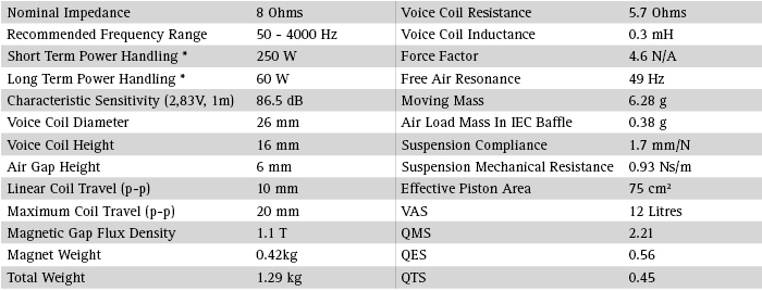

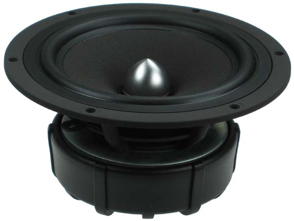

СЧ-НЧ динамик класса High End Seas Excel W15LY001 (E0041).
Адаптивный каучуковый подвес динамической головки обеспечивает идеальное движение диффузора при воспроизведение всей полосы воспроизводимых частот.

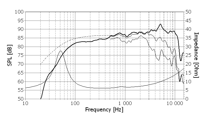

Бумажный диффузор с уникальным покрытием Nextel гарантирует гладкую частотную характеристику и низкие искажения.
Магнитная система, на основе большого магнита, обуславливает прекрасную подвижность длинной и легковесной CCAW звуковой катушки, что позволяет достичь низких искажений и получить прекрасную переходную характеристику.
Тяжелые медные кольца, установленные ниже и выше полюсов, уменьшают нелинейные и модуляционные искажения, и увеличивают перегрузочную способность динамика.
Чрезвычайно жесткая и устойчивая металлическая корзина гарантируют устойчивую работу мидбаса даже при критических нагрузках.

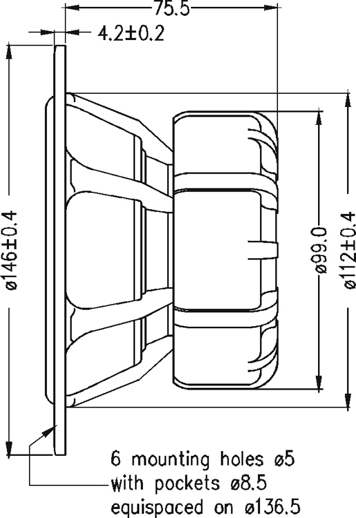

Большие окна в корзине (выше и ниже центрирующей шайбы), уменьшают звуковые отражения, шум вентилирующей струи и уменьшают частоту резонанса.
