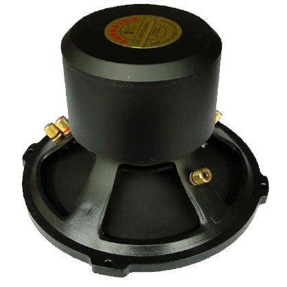

Динамик широкополосный Supravox HP 215-2000 Exc
Высококачественный динамик аудиофильского качества (полностью ручная сборка) В серии EXC только бумажные пропитанные подвесы, диффузоры отлитые по старым технологиям, литая корзина.

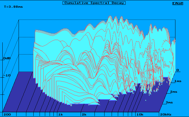

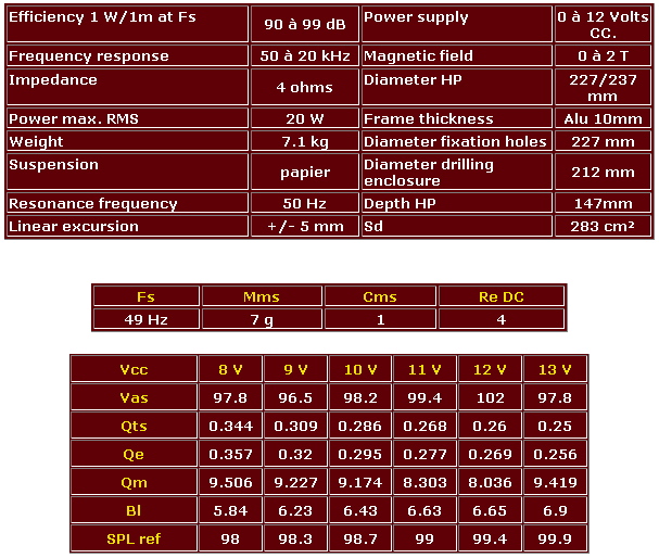

В серии EXC применяются только бумажные диффузоры, отлитые по старым технологиям. Корзина динамика отлита из алюминия. В серии EXC применяется электромагнитная цепь с подмагничиванием ( для работы динамика необходим блок питания 5-15 В / 5 А) это дает возможность изменять основные параметры динамика (Qts, Qes, Qms, Bl, Spl). Изменение параметров дает возможность применять динамик в разных акустических оформлениях.
9V:
12V:
