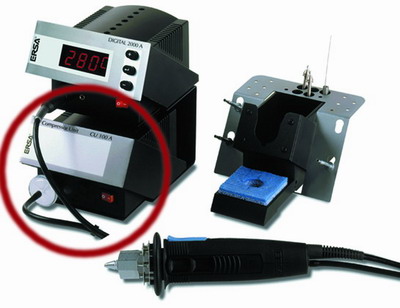

Данное оборудование поставляется в комплекте из собственно модуля Ersa CU100A и рабочего инструмента - вакуумного термоотсоса X-Tool.
Значительно расширяет возможности любой паяльной станции на базе блоков управления Ersa i-CON и Ersa DIG203A. Предназначен для быстрого щадящего демонтажа микросхем, дискретных компонентов и штыревых соединителей из отверстий, в том числе из многослойных печатных плат, выполненных по бессвинцовой тхнологии.
