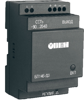

Блок питания БП14 выпускается в корпусе с креплением на DIN-рейку типа Д4.
  • Преобразование переменного (постоянного) напряжения в постоянное стабилизированное напряжение в двух или четырех независимых каналах
  • Ограничение пускового тока
  • Защита от перенапряжения и импульсных помех на входе
  • Защита от перегрузки, короткого замыкания и перегрева
  • Индикация о наличии напряжения на выходе каждого канала
