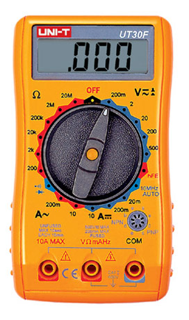

  • Компактныe, износостойкиe, 3,5 разрядныe мультиметры предназначены для измерения постоянного и переменного напряжения, постоянного тока, сопротивления, проверки диодов, транзисторов, звуковой прозвонки цепей на проводимось.
  • Некоторые модели позволяют также измерять частоту и температуру.
  • Все мультиметры этой серии имеют индикацию заряда батареи, режим пониженного энергопотребления "Sleep mode", а также режим удержания данных на дисплее (DataHold).
  • Дополнительно возможна установка подсветки дисплея.
  • Также возможна комплектация мультиметров пластиковым холстером, имеющим подставку и крепления для щупов.
  • Сертифицировано на соответствие международному стандарту ISO9001

Модель мультиметра UT30B UT30С UT30D UT30F
Техническая спецификация
Постоянное напряжение
max до 500 В
разрешение 0.1мВ
погрешность ±(0.5% + 2)
Переменное напряжение
max до 500 В
разрешение 99.999 мВ 0.1 мВ
погрешность ±(1.2% + 10) ±(1% + 3)
Постоянный ток
max до 10A
разрешение 0.1 мкА 1 мкА 10 мкА
погрешность ±(1.2% + 2)
Переменный ток
max не измеряет до 10 A
разрешение - 99.999 мкА
погрешность - ±(1.8% + 3)
Сопротивление
max до 20 МОм
разрешение 0.1Ом
погрешность ±(0.8% + 2)
Измерение частоты: Нет Да
Измерение емкости: Нет
Измерение температуры: Нет Да Нет
Специальные режимы работы
Измерение параметров p-n переходов: Да
Удержание показаний: Да Нет
Относительные измерения: Нет
Прозвон цепей: Да
Измерение среднеквадратичного значения сигнала: Нет
Регистрация пиковых значений: Нет
Запись в память: Нет
Общие характеристики
Связь с компьютером: Нет
Цифровая шкала: 3 знака, максимальное индицируемое число: 1999
Линейная шкала: Нет
Источник питания: Батарея 9 В (6F22)
Электробезопасность: нет данных
Габаритные размеры: 130 x 74 x 41 мм
Комплект поставки: Щупы для мультиметра
Батарейка
Батарейка
Присоединяемый измеритель температуры
Батарейка
Дополнительные аксессуары: Холстер
