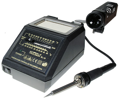

Паяльная станция Solomon SL-10 ESD
SL-10ESD (220В, 150°C~450°C)
STMicroelectronics
SL-10ESD Предназначены для пайки при поддержании постоянной температуры жала паяльника в пределах от 150 до 420°С с точностью 2-3°C.
Точность обеспечи- вается температурным датчиком, расположенным в корпусе нихромового про- волочного нагревательного эле мента рядом с жалом паяльника, и электронно- цифровой системой регулиро вания температуры основного блока. Станции различаются типами индикаторных устройств, отображающих тем- пературу паяльника в данный момент времени. В паяльных станциях SL-10ESD, SL-20ESD применены светодиодные индикаторы шкального типа (с шагом 30°С), в SL-30ESD - семисегментные индикаторы. Станции комплектуются унифицированным паяльником на 24 В, подключаемым к основному блоку через 5-контактный разъем. Жало изго товлено из стали, никеля и покрыто хромом. Питание паяльника осуществляется через понижающий трансформатор, что гальванически "развязывает" его от первичной сети. Паяльные станции имеют терминал для заземления, защищены от разрядов статического электричества и комплектуются заземленным жалом, что позво- ляет проводить любые паяльные работы со сверхчувствительными компонен- тами. В продаже имеются запасные паяльники, запасные жала и нагревательные элементы к ним.
