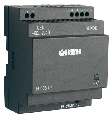

Блок питания на DIN-рейку Овен БП60Б-Д4-36
Одноканальные блоки питания БП60 являются импульсными по принципу действия и выполнены по схеме однотактного обратноходового преобразователя напряжения, имеют фильтр радиопомех на входе, гальваническую развязку между входом и выходом.

Выходное напряжение стабилизируется с помощью отрицательной обратной связи. Особенности: преобразование переменного (постоянного) напряжения в постоянное стабилизированное напряжение; ограничение пускового тока; защита от перенапряжения и импульсных помех на входе; защита от перегрузки, короткого замыкания и перегрева; регулировка выходного напряжения с помощью внутреннего подстроечного резистора в диапазоне ± 8 % от номинального выходного напряжения с сохранением мощности; индикация о наличии напряжения на выходе.
Блок питания, 60 Вт, стандартные модификации: вых. напряжение 12, 24 или 36 В (5; 15; 48; 60 В)
Основные функции блока питания БП60
  • Преобразование переменного (постоянного) напряжения в постоянное стабилизированное напряжение
  • Ограничение пускового тока
  • Защита от перенапряжения и импульсных помех на входе
  • Защита от перегрузки, короткого замыкания и перегрева
  • Регулировка выходного напряжения с помощью внутреннего подстроечного резистора в диапазоне ± 8% от номинального выходного напряжения с сохранением мощности
  • Индикация о наличии напряжения на выходе
Технические характеристики блока питания БП60
Входное напряжение:
- переменного тока 90...264 В
- постоянного тока 110...370 В
Частота входного переменного напряжения 47...63 Гц
Порог срабатывания защиты по току (1,1...1,5) Imax
Максимальная выходная мощность 60 Вт
Нестабильность выходного напряжения при изменении напряжения питания ±0,2 %
Нестабильность выходного напряжения при изменении тока нагрузки от 0,1 Imax до Imax ±0,2 %
Рабочий диапазон температур –20...+50 ºC
Коэффициент температурной нестабильности выходного напряжения в рабочем диапазоне температур ±0,015% / ºC
Электрическая прочность изоляции:
- вход-выход (действующее значение) 3 кВ
- вход-корпус (действующее значение) 1,5 кВ
Уровень радиопомех по ГОСТ Р 51527 группа С
Тип и габаритные размеры корпуса: Д4, 72 х 90 х 58 мм
Степень защиты корпуса (со стороны передней панели) IP20
Выходные параметры блока питания БП60
Модификация
прибора
Номинальное выходное напряжение, В Амплитуда пульсации выходного напряжения, мВ Макс. ток нагрузки Imax, А КПД, %
БП60Б-Д4-5 5 80 8,0 75
БП60Б-Д4-9 9 80 5,4 79
БП60Б-Д4-12 12 100 4,5 81
БП60Б-Д4-15 15 120 4,0 81
БП60Б-Д4-24 24 120 2,5 84
БП60Б-Д4-36 36 150 1,67 85
БП60Б-Д4-48 48 150 1,25 85
БП60Б-Д4-60 60 150 1,0 84
