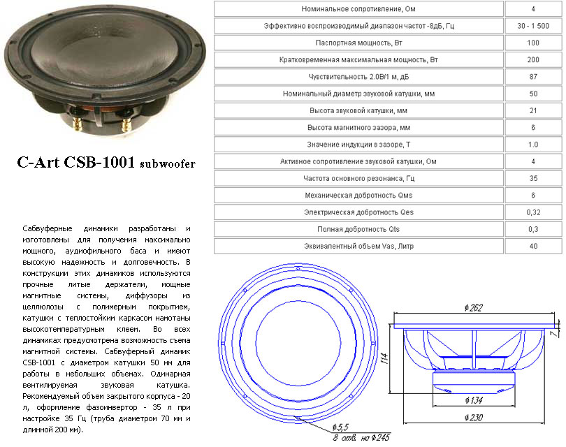

Сабвуферные динамики разработаны и изготовлены для получения максимально мощного, аудиофильного баса и имеют высокую надежность и долговечность.
Сабвуферный динамик CSB-1001 с диаметром катушки 50 мм для работы в небольших объемах.

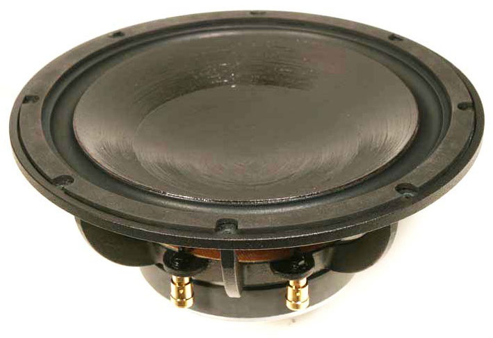

Конструктивные особенности:
  • Прочные литые держатели.
  • Мощная магнитная система.
  • Диффузор из целлюлозы с полимерным покрытием.
  • Катушка с теплостойким каркасом намотаная с применением высокотемпературного клея.
  • Предусмотрена возможность съема магнитной системы.

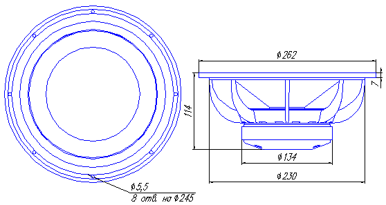

  • Катушки диаметром 50.
  • Одинарная вентилируемая звуковая катушка.
  • Рекомендуемый объем закрытого корпуса - 20 л, оформление фазоинвертор - 35 л при настройке 35 Гц (труба диаметром 70 мм и длинной 200 мм).
