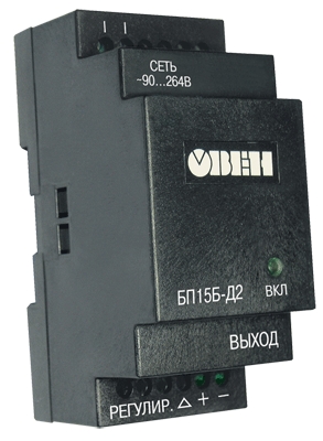

Блок питания на DIN-рейку Овен БП15Б-Д2-60
Одноканальный блок питания БП15Б предназначен для питания стабилизированным напряжением постоянного тока широкого спектра радиоэлектронных устройств (релейной автоматики, контроллеров, датчиков и т.

п.). Применяется для построения систем электропитания различной сложности, в том числе распределенных. Блок питания БП15Б выпускается в корпусе с креплением на DIN-рейку типа Д2. Особенности: преобразование переменного (постоянного) напряжения в постоянное стабилизированное напряжение; ограничение пускового тока; защита от перенапряжения и импульсных помех на входе; защита от перегрузки, короткого замыкания и перегрева; регулировка выходного напряжения с помощью внутреннего подстроечного резистора в диапазоне ± 8% от номинального выходного напряжения с сохранением мощности; индикация о наличии напряжения на выходе.

Тип и габаритные размеры корпуса: Д2, 36 х 90 х 58 мм
Степень защиты корпуса (со стороны передней панели) IP20
