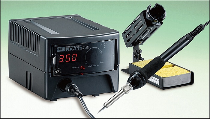

Паяльная станция для бессвинцовой пайки с контролем температуры GOOT RX-711AS - антистатическая модель, у которой сенсор температуры интегрирован в нагревательный элемент, что дает возможность поддерживать стабильную температуру жала паяльника с точностью до 0,5°C, при разных режимах работы.
Цифровая паяльная станция goot RX-711AS промышленного класса
  • -Высокоэффективный керамический нагреватель.
  • -Накидная гайка для простой замены жал.
  • -Светодиодный цифровой дисплей красного цвета.
  • -Особо долговечные японские жала goot RX-60RT с толстым хромовым покрытием 12 видов – просто превосходны! (к тому же взаимозаменяемые с HAKKO -900 серии).
  • -Для особо экономных- подходят широко распространенные китайские жала.
  • -Антифрикционная накладка из микропористой резины на ручке делает работу особенно комфортной.
  • Встроенный в конец керамического нагревателя терморезистор поддерживает установленную температуру с точностью 0,5°С.
  • Максимальная температура 480°C- позволяет использовать в работе тугоплавкие бессвинцовые припои.
  • Керамический нагреватель goot выполнен печатью тонкодисперсным вольфрамовым порошком на керамической подложке из циркониевой керамики. В дальнейшем подложка оборачивается вокруг керамического стержня из оксида алюминия и спекается в пламени водородной печи при t=1500ºC, образуя прочный, долговечный, термостойкий элемент с высоким сопротивлением изоляции - более 100 МΩ, и может развивать температуру до 700°С. Это позволяет достигнуть быстрого разогрева до рабочей температуры, и высокой теплоотдачи в процессе работы.
  • Сменные жала имеют основу из чистой меди, для максимальной теплопередачи. Основа покрыта слоем железа и матового хрома, рабочая часть облужена припоем.
  • Для защиты жал от прикипания на нагревательном элементе, внутри них имеется втулка из жаропрочной нерж. стали.
  • Для идентификации подлинности, жала имеют лазерную гравировку «goot» и марку жала.
  • Установленная температура может меняться в зависимости от конфигурации жала. В случае необходимости, при смене жала, температуру можно скорректировать устройствами регулировки температуры (потенциометром CAL).
  • Паяльные станции калибруются по температуре при помощи термопары (входящей в комплект многих мультиметров) потенциометром CAL, находящимся на передней панели станции.
  • Станция комплектуется подставкой для паяльника (ST-77), снабженной двойной целлюлозной губкой, для удобства очистки жал (губка используется во влажном виде).
  • Компактные размеры позволяют занимать минимальное пространство на рабочем месте.
  • Конструкция позволяет соединять на одном рабочем месте две станции, устанавливая одну на другую.
  • Станция имеет гальваническую развязку от питающей цепи, сетевым трансформатором (вторичное напряжение - 24В).
  • Благодаря антистатическому исполнению блока питания и паяльника, станция отвечает всем требованиям электростатической безопасности.
