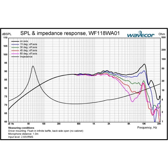

Динамик СЧ/НЧ Wavecor WF118WA01-01
Параметры СЧ/НЧ динамика WF118WA01-01:
Диаметр динамика 4½"
Номинальное сопротивление 4ом
Чувствительность 87 дБ
Резонансная частота "Fs" 64 Гц
Сопротивление звуковой катушки "Re" 3.2 Ом
Механическая добротность "Qms" 8.8
Электрическая добротность "Qes" 0.38
Полная добротность "Qts" 0.36
Площадь диффузора "Sd" 55 кв.см
Эквивалентный объем "Vas" 4.3 л
Максимальный линейных ход "Xmax" 3 мм
Индуктивность звуковой катушки "Le" 0.12 мГ
Масса подвижной системы "Mms" 6.2 г
Форс фактор "Bl" 4.6 Tm
