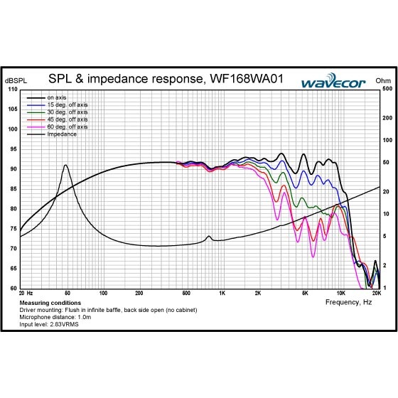

Параметры СЧ/НЧ динамика WF168WA01-01:
Диаметр динамика 6½"
Номинальное сопротивление 4ом
Чувствительность 91.5дБ
Резонансная частота "Fs" 47.5Гц
Сопротивление звуковой катушки "Re" 3.2Ом
Механическая добротность "Qms" 7.7
Электрическая добротность "Qes" 0.44
Полная добротность "Qts" 0.42
Площадь диффузора "Sd" 139кв.см
Эквивалентный объем "Vas" 25л
Максимальный линейных ход "Xmax" 3 мм
Индуктивность звуковой катушки "Le" 0.20 мГ
Масса подвижной системы "Mms" 12.5г
Форс фактор "Bl"
5.2Tm
