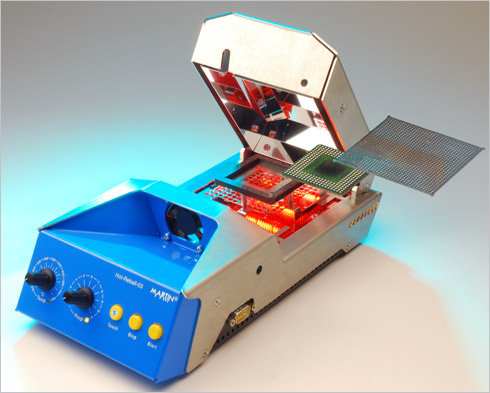

  • Включает все необходимое для процесса восстановления шариковых выводов
  • Процесс восстановления шариковых выводов занимает около 3-х минут
  • Специально разработанная технология Rapid IP позволяет избежать повреждений микросхем во время процесса восстановления
  • Скорость нагрева 3,5 °С/сек
  • Простое программирование с использованием метода обучения
Техническая характеристика
  • Температурный диапазон 210 -260 °С
  • Мощность 50 – 500 ВТ
  • Измерение температуры Встроенная термопара К типа
  • Память 11 программ
  • Размеры 140 х 290 х 83 мм
Комплектация
  • 1.
    Блок управления Hot Reball 03, SMD зонд, термостойкий скотч, скальпель
  • 2. Универсальный держатель для BGA 45 x 45 мм
  • 3. 7 рамок–переходников для BGA от 15 х 15 до 40 х 40 мм
  • 4. 2 универсальных трафарета для всех BGA с шагом 1.27
