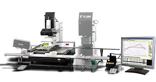

Инфракрасная паяльная станция Quick Electronic-IR2005
Универсальная паяльно-ремонтная станция IR2005 фирмы QUICK представляет собой компактное решение для высокоточной инфракрасной пайки и демонтажа, а также контактной пайки и демонтажа с помощью паяльной станции с индукционным нагревом.

Станция предлагает законченное решение, как для производства, так и для ремонта современных электронных устройств с высокой плотностью монтажа элементов на печатную плату (сотовые телефоны, компьютеры и периферия, промышленные контроллеры, миниатюрная и портативная аппаратура).
Станция имеет 10 термопрофилей, каждый из которых при необходимости можно легко перепрограммировать, что экономит время при монтаже/демонтаже компонентов различных типов.
Станция имеет систему управления апертурой верхнего ИК излучателя, что позволяет точно устанавливать площадь основного прогрева, т.е. осуществлять прогрев только нужного компонента или группы компонентов, при этом остальные компоненты интенсивному разогреву не подвергаются, это предупреждает их возможную деградацию. Станция пригодна для высокотемпературной пайки (например, для пайки без использования свинца), а также для работы с платами, обладающими большой теплоемкостью.
Техническая характеристика
  • Программируемая система управления параметрами пайки, память на 10 режимов, пароль
  • Два инфракрасных излучателя: нижний (135 × 250 mm) и верхний (60 × 60 mm) с регулируемой по осям X и Y апертурой 20~60 mm1
  • Высокая мощность ИК излучателей: верхний 180 W×4=720 W, нижний 400 W×2=800 W
  • Нагрев на длинах волн 2-8 µm
  • Максимальный размер печатной платы для монтажа: 300 mm × 300 mm
  • Микропроцессорное управление и ультрамалоинерционные нагреватели обеспечивают максимальную термостабильность
  • Инфракрасный температурный датчик: 0…300°C
  • Лазерный светодиодный указатель для подсветки точки в центре рабочей зоны
  • Встроенный модуль контактной пайки и выпаивания с микропроцессорным управлением и паяльником с индукционным нагревом, мощностью 60 W
  • Универсальная рамка-держатель для миниатюрных и сложнопрофильных плат, в комплекте
  • Программное обеспечение IRSoft, в комплекте
  • Вентиляторы верхнего и нижнего охлаждения, в комплекте
  • Устройство прецизионной установки микросхем PL2005 (опция)
  • Камера RPC2005 для визуальной инспекции пайки с разрешением 480 линий, PAL, и светодиодной подсветкой с регулируемой яркостью (опция)
  • Размеры: 440 х 380 х 330 мм
  • Вес 13 кг
