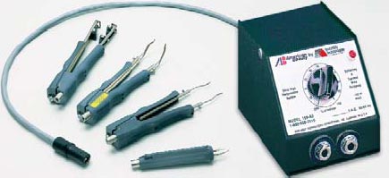

Паяльная станция Pace 105A3
Нагрев импульсного инструмента осуществляется за счет тока, протекающего через наконечник или непосредственно через соединение, которое нужно запаять.

В отличие от традиционного паяльника импульсный инструмент находится в холодном состоянии как до, так и после выполнения операции, поскольку ток подается только во время пайки. Управляя силой тока, можно управлять скоростью увеличения температуры от комнатной до температуры пайки. Эта особенность позволяет использовать импульсный инструмент для монтажа и демонтажа керамических конденсаторов и других чувствительных к скорости нагрева компонентов.
Техническая характеристика
  • Электропитание 230 В, 50 Гц
  • Макс. выходная мощность 100 Вт
  • Выходное напряжение 0...2,6 В
  • Габариты 98 х 95 х 133 мм
  • Масса блока управления 2 кг
Стандартная комплектация
  • Система импульсной пайки (только блок управления с педалью и универсальным кабелем)
  • Шнур питания
  • Руководство по эксплуатации
Дополнительная комплектация
  • Импульсный паяльник LF-15
  • Одноконтурный импульсный пинцет TW-15
  • Импульсный пинцет двухконтурный CT-15
  • Импульсный съемник изоляции TS-15
105A3 Система импульсной пайки
