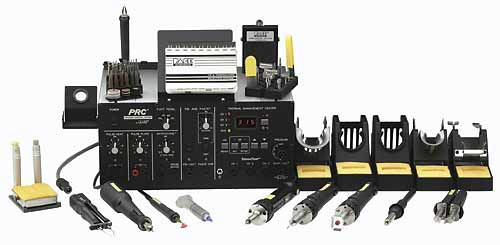

Практически для любой задачи, связанной с ремонтом печатных плат, заменой компонентов, изготовлением макетов, имеется оптимальное технологическое решение и соответствующий инструмент.
Ремонтный центр состоит из четырех функциональных модулей, объединенных в одном приборе:
Трехканальная цифровая паяльная станция, предназначена для оперативной и неповреждающей замены электронных компонентов. Система укомплектована всеми инструментами SensaTemp.
Пневмодозатор с вакуумным пинцетом расcчитан на порционное или непрерывное нанесение паяльной пасты. Для работы модуля имеется встроенный компрессор и вакуумный насос.
Уникальная антистатическая микробормашина. Поставляется с набором режущих и абразивных инструментов, а также дисковых щеток для удаления лака. Имеется электронный регулятор частоты вращения и стоп-пробник для мгновенной остановки машинки при контакте инструмента с проводником.
Блок импульсного нагрева позволяет осуществлять безопасный монтаж/демонтаж керамических компонентов с возможностью управления скоростью нагрева, выполнять распайку многожильного кабеля без риска повреждения изоляции соседних проводов, паять чувствительные к нагреву компоненты, ремонтировать печатные проводники, выполнять термическое снятие изоляции с проводов и многое другое.
