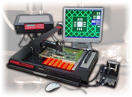

Паяльная станция Martin Expert 09.6
Паяльная станция Expert 09.6 разработана, в первую очередь, для сервисных нужд, хотя может применяться и на производстве.

Она позволяет в автоматическом режиме выпаивать элементы, подготавливать место на плате для установки нового элемента, автоматически, под контролем видеокамеры, устанавливать элемент, запаивать его, восстанавливать контакты на BGA корпусах (реболлинг). Выпаивание и запаивание элемента, а также реболлинг, производятся путем воспроизведения ранее созданного термопрофиля. Точность воспроизведения термопрофиля - 1 градус. Термопрофиль создается (или может использоваться уже готовый) под конкретный элемент и под конкретную плату. Это позволяет адаптировать температурные режимы для достижение высокого качества пайки, и в то же время обеспечить безопастность как самого элемента, так и платы. Последнее является достаточно серьезной проблемой для сервиса продуктов, сделанных по безсвинцовой технологии.
Техническая характеристика
  • метод локального верхнего нагрева элемента - конвекционный
  • метод нижнего подогрева платы - инфракрасный
  • температура горячего воздуха 50...400о С
  • мощность нижнего подогревателя 0 - 3000 Ватт
  • размеры корпусов элементов 2 х 2...58 х 58 мм
  • максимальные размеры платы 390 х 500 мм
  • разрешение камеры 1944 х 2595 пикселей
  • точность установки элемента - 0,015...0,07 мм (в зависимости от выбранного режима)
  • програмное обеспечение - Easy Solder 06
