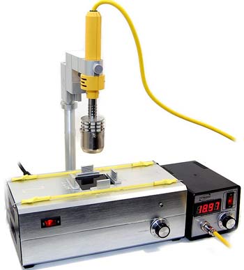

Инфракрасная паяльная станция Tornado AD2IA01: Комплект 3-в-1
Комплексное решение по восстановлению плат с BGA, microBGA, QFP, PLSS, SOIC и др.
компонентами. В состав комплекта входят: Tornado инфракрасная паяльная станция, преднагреватель плат Tornado и держатель инфракрасного паяльника. Инфракрасная технология пайки приходит на смену технологии пайки горячим воздухом.
Преимущества инфракрасной технологии пайки
  • равномерность локального инфракрасного нагрева (что очень критично для BGA)
  • невозможность сдува с печатной платы компонентов
  • отпадает потребность в покупке сменных насадок для фена под конкретную микросхему
  • возможность работы со сложнопрофильными компонентами
Комплексное решение позволит вам
  • работать с бессвинцовыми припоями
  • керамический нагревательный элемент, по сравнению с ИК галогенными лампами, более устойчив к механическим воздействиям
  • точно и без особого труда позиционировать плату в фиксаторах
  • избежать ее провисания и искривления
  • совместное использование преднагревателя и паяльной станции, позволяет проводит процесс пайки соответственно термопрофилю конкретной микросхемы и избежать ее перегрев
  • с помощью регулирования высоты держателя можно точно установить и зафиксировать диаметр и позицию пятна обогрева, что особо важно при восстановлении крупных BGA-микросхем
  • данное решение применительно по отношению к платам небольшого размера. Для больших плат (материнские, ноутбуки и т. д.), стоит использовать инфракрасную паяльную станцию Tornado с большим преднагревателем

Комплектация
  • Паяльная станция TORNADO AD2IA01
  • Преднагреватель TORNADO (60х60мм)
  • Держатель ИК пушки
  • Цифровая термопара
  • Магнитные держатели плат (4 шт.)
  • Паяльный флюс
Комплект 3-в-1: Инфракрасная паяльная станция Tornado, штатив, преднагреватель
