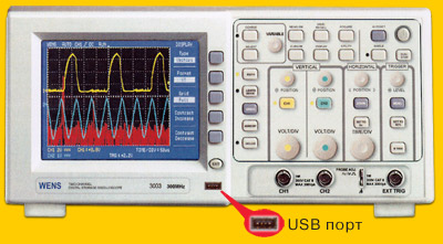

ПК или осциллограф?
Прибор имеет дополнительный порт для подключения компьютерной мыши, а также порт для подключения USB Flash памяти. Таким образом, подключение к ПК и обработка данных измерений становятся более удобными, т.к. не требуется подключения дополнительных кабелей, а объем передаваемых данных значительно увеличивается.
