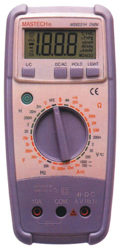

Мультиметр Mastech MS8201H
  • Большой 3½-разрядный ЖК дисплей (высота символов 20 мм) с возможностью подсветки в условиях недостаточной видимости.
  • Габариты 185 × 84 × 38 мм.
  • Масса 444 г.
  • Питание от батареи 6F22 ("Крона"), 9 В.

Технические характеристики MS8201H
Постоянное напряжение
Диапазон
Разрешение
Точность
200 мВ
0.1 мВ
±0.5% от полной шкалы ±1 ед. счета
2 В
1 мВ
20 В
10 мВ
200 В
100 мВ
±0.5% от полной шкалы ±3 ед. счета
1000 В
1 В
±0.8% от полной шкалы ±3 ед. счета
Входное сопротивление:10 МОм
Переменное напряжение
Диапазон
Разрешение
Точность
200mV
0.1 мВ
±1.2% от полной шкалы ±5 ед. счета
2V
1 мВ
20V
10 мВ
200V
100 мВ
±1.0% от полной шкалы ±5 ед. счета
750V
1 В
±1.2% от полной шкалы ±3 ед. счета
Диапазон частот: 40 ... 4000 Гц,
Калиброван в среднеквадратичных значениях синусоидального напряжения
Сопротивление
200 Ом
0.1 Ом
±1.0% от полной шкалы ±1 ед. счета
2 кОм
1 Ом
20 кОм
10 Ом
200 кОм
0.1 кОм
2 МОм
1 кОм
20 МОм
10 кОм
Максимальное напряжение холостого хода: 3.0 В
Защита 250 В среднеквадратичного значения переменного тока на всех диапазонах
Постоянный ток
Диапазон
Разрешение
Точность
2 мА
1 мкА
±1.0% от полной шкалы ±3 ед. счета
20 мА
10 мкА
200 мА
100 мкА
±1.5% от полной шкалы ±5 ед. счета
10 А
10 мкА
±2.0% от полной шкалы ±8 ед. счета
Защита: предохранитель 15A/250 на ток 10 А
Переменный ток
Диапазон
Разрешение
Точность
2 мА
1 мкА
20 мА
10 мкА
200 мА
100 мкА
10 А
10 мА
Диапазон частот 40 ... 400 Гц
Емкость
Диапазон
Разрешение
Точность
2 нФ
1 пФ
±4.0% от полной шкалы ±8 ед. счета
20 нФ
10 пФ
±4.0% от полной шкалы ±3 ед. счета
200 нФ
0.1 нФ
2 мкФ
1 нФ
20 мкФ
10 нФ
Быстроперегорающий предохранитель 250 В сопротивлением < 20 мОм
Индуктивность
Диапазон
Разрешение
Точность
2 мГн
0.001 мГн
20 мГн
0.01 мГн
200 мГн
0.1 мГн
2 Гн
1 мГн
20 Гн
10 мГн
±4.0% от полной шкалы ±5 ед. счета
Частота
Диапазон
Разрешение
Точность
20 кГц 10 Гц
Температура
Диапазон
-20°C ... 1000°C
Разрешение
1°C
Точность
-20°C ... 0°C
±5.0% от полной шкалы ±4 ед. счета
0°C ... 400°C
400°C ... 1000°C
±2.0% от полной шкалы ±3 ед. счета
Контроль ТТЛ уровней:
символ "стрелка вниз" на ЖК индикаторе при входном напряжении меньше 0.8 В
символ "стрелка вверх" на ЖК индикаторе при входном напряжении больше 2.0 В
Звуковая индикация
Прозвонка Встоенный звуковой индикатор включается, если сопротивление менее 30 Ом
Диод Разрешение: 1 мВ; Измерительный ток: 25 мкА, Напряжение х.х.: 3.0 В
Транзистор h21Э: 1 ... 1000; Ток базы: 10 мкА; UКЭ: 3.0 В
