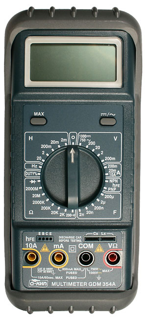

Мультиметр Good Will GDM-354A
  • 3½ разряда, большой ЖК индикатор
  • Измерение скважности
  • Регистрация макс, значений
  • Защита измерительного входа
  • Комплектуется защитным чехлом
  • 2.5 выборки в секунду
  • Габариты 90 × 200 × 40 мм
  • Вес 400 г
  • Батарея 9 В "Крона"
Технические характеристики Good Will GDM-354A
Параметр
Значения
Постоянное напряжение
Пределы измерений
200 мВ; 2; 20; 200; 1000 В
Погрешность
± (0,5 % + 1 ед.
счета)
Максимальное разрешение
0.1 мВ
Входное сопротивление
10 МОм
Защита входа
=1000 В; ~750 В
Переменное напряжение
Пределы измерений
200 мВ; 2; 20; 200; 750 В
Погрешность
± (1,0 % + 4 ед. счета)
0.1 мВ
Полоса частот
50 … 500 Гц
Входной импеданс
10 МОм/100 пФ
Защита входа
=1000 В; ~750 В
Постоянный ток
Пределы измерений
20; 200 мА; 10 А
Погрешность
± (1.0 % + 1 ед. счета)
10 мкА
Защита входа
Предохранитель 10 А/600 В (вход «А»); 0,5 А/250 В (вход «мА»)
Переменный ток
Пределы измерений
20; 200 мА; 10 А
Погрешность
± (1.5 % + 4 ед. счета)
10 мкА
Полоса частот
50 ... 500 Гц
Защита входа
Сопротивление
Пределы измерений
200 Ом; 2; 20; 200; 2000 кОм; 20; 2000 МОм
Погрешность
± (0.8 % + 2 ед. счета)
0.1 Ом
Защита входа
500 В
Прозвон цепи
Порог срабатывания
40 Ом
Индикация
непрерывный звуковой сигнал частотой 2 кГц
Защита входа
500 В
Испытание p-n
Максимальный ток теста
1 мА
Напряжение теста
3.3 В
Защита входа
500 В
Частота
Пределы измерений
2; 20; 200; 2000 кГц; 15 МГц
Погрешность
± (0.1 % + 1 ед. счета)
1 Гц
Чувствительность
1 В
Защита входа
500 В
Коэффициент заполнения импульсов
Диапазон измерений
10 … 90 %
Погрешность
± (1.0 % + 10 ед. счета)
Емкость
Пределы измерений
2; 20; 200 нФ; 2; 200 мкФ 4.3; 43; 430 нФ; 4.3; 430 мкФ
Погрешность
± (5,0 % + 10 ед. счета)
1 пФ
Частота тест-сигнала
27; 270 Гц; 1 кГц
Индуктивность
Пределы измерений
2; 20; 200 мГн; 2; 20 Гн 4.3; 43; 430 мГн; 4.3; 43 Гн
Погрешность
± (5.0 % + 10 ед. счета)
1 мкГн
27; 270 Гц; 1 кГц
Коэффициент h21
Диапазон измерений
0…1000
Ток базы
10 мкА
Напряжение К-Э
3 В
