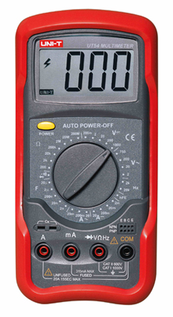

Мультиметр Uni-Trend UT54
  • 4½-разрядный ЖК дисплей
  • Индикация разряда батареи
  • Спящий режим
  • Габариты 190 × 88 × 34 мм
  • Вес 580 г.
  • Питание от батареи 6F22 ("Крона"), 9 В.
Батарея прилагается
Технические характеристики UT54
Функция
Диапазон
Точность, не хуже
Постоянное напряжение
200 мВ / 2 В / 20 В / 200 В / 1000 В
±(0.5% +1)
Переменное напряжение
2 В / 20 В / 200 В / 750 В
±(0.8% +3)
Входное сопротивление при измерении напряжений10 МОм
Постоянный ток
2 мА / 20 мА / 200 мА / 20 А
±(0.8% +1)
Переменный ток
±(1% +3)
Сопротивление
200 Ом / 2 кОм / 20 кОм / 200 кОм / 2 МОм / 20 МОм / 200 МОм
±(0.8% +1)
Емкость
2 нФ / 20 нФ / 200 нФ / 2 мкФ /20 мкФ
±(4% +3)
Частота
2 кГц / 20 кГц
± (1.5% +5)
Измерение параметров
транзисторов
да
Проверка диодов
да
Прозвонка цепей
да
