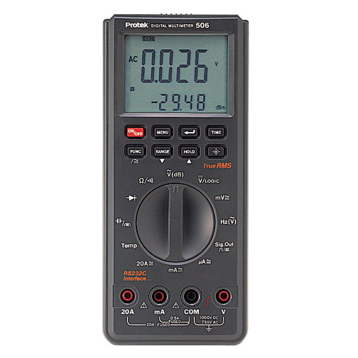

Мультиметр Protek 506
  • ЖК индикатор 3¾ разряда
  • Измерение истинных эффективных значений напряжения и силы тока (True RMS)
  • Измерение минимальных/максимальных/средних значений с запоминанием
  • Индикатор разряда батареи
  • Габариты 203 × 91 × 38 мм
  • Вес 453 г
  • Батарея 9 В
