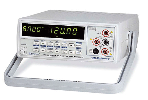

Вольтметр универсальный Good Will GDM-8246
  • Дисплей на 50000 отсчетов
  • Фиксация мин./среднее/макс.
  • Измерения в дБм
  • Режим удержания результатов
  • Автоматическая установка нуля
  • Измеряет истиное среднеквадратичное значение переменного сигнала со смещением (AC+DC), с учетом формы сигнала и искажений
  • Интерфейс RS-232C
  • Приборный интерфейс GPIB (дополнительная опция)
  • Габариты 251 × 91 × 291 мм
  • Вес ~ 2.6 кг
  • Питание ~ 100 В / 120 В / 220 В / 230В ±10%, 50/60 Гц

Технические характеристики GDM-8246
Функция
Предел измерений
Точность
Постоянное напряжение
(входное сопротивление
10 МОм)
500 мВ / 5 В / 50 В / 500 В / 1000 В
+(0.02% + 4 ед.)
Переменное напряжение
10 МОм)
500 мВ ...
1000 В 5 диапазонов :
20 Гц ... 50 Гц : +(1% + 10 ед.)
50 Гц ... 2 кГц : +(0.3% + 30 ед.)
2 кГц ... 10 кГц : +(0.4% + 50 ед.)
500 мВ ... 500 В 4 диапазона :
10 кГц ... 20 кГц : +(0.5% + 50 ед.)
500 мВ ... 50 В 3 диапазона :
20 кГц ... 50 кГц : +(2% + 20 ед.)
50 кГц ... 100 кГц : +(5% + 50 ед.)
Постоянный ток
500 мкА / 5 мА / 50 мА / 500 мА / 2 А / 20 А
500μ А ... 500 мА 4 диапазона :
+(0.05% + 3 ед.)
2 А ... 20 А 2 диапазона :
+(0.2% + 5 ед.)
Переменный ток
20 Гц ... 45 Гц : +(1% + 15 ед.)
45 Гц ... 2 кГц : +(0.5% + 15 ед.)
2 кГц ... 10 кГц : +(1% + 15 ед.)
10 кГц ... 20 кГц : +(2% + 15 ед.)
Сопротивление
500 Ом / 5 кОм / 50 кОм / 500 кОм /
5 МОм / 20 Ом
500 Ом : +(0.1% + 4 ед.)
5 кОм ... 500 кОм 3 диапазона :
+(0.1% + 2 ед.)
5 МОм : +(0.2% + 2 ед.)
20 МОм : +(0.3% + 2 ед.)
Емкость
5 нФ, 50 нФ, 500 нФ, 5 мкФ, 50 мкФ
+(2% + 4 ед.)
Частота
Диапазон мВ : 10 Гц … 50 кГц >120 мВ ;
50 кГц … 150 кГц >200 мВ
Диапазон 5 В … 50 В : 20 Гц … 200 кГц >1.2 В
Диапазон 500 В : 20 Гц … 1 кГц >12 В
+(0.05% + 1 ед.)
Прозвон цепей
< 5 Ом
Тест диодов
Максимальное прямое напряжение 1.5 В;
Напряжение на разомкнутых контактах 3.1 В
Описание: http://www.goodwill.com.tw/db/Sheet/GDM-8246_sheet.pdf
