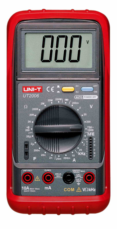

Мультиметр Uni-Trend UT2006
  • 3½-разрядный ЖК дисплей.
  • Индикация разряда батареи.
  • Спящий режим.
  • Предупреждение о перегрузке
  • Габариты 185 × 89 × 32 мм.
  • Вес 520 г.
  • Питание от батареи 6F22 ("Крона"), 9 В.
Thicker Film Tubular type Non-Inductive Resistors for Ultra High Voltage, High Energy
UT2006E1по запросу
Батарея прилагается.
Технические характеристики UT2006
Функция
Диапазон
Точность, не хуже
Постоянное напряжение
200 мВ / 2 В / 20 В / 200 В / 1000 В
±(0.5%+1)
Переменное напряжение
200 мВ / 2 В / 20 В / 200 В / 750 В
±(0.8%+3)
Входное сопротивление при измерении напряжений 10 МОм
Постоянный ток
20 мА / 200 мА / 10 А
±(0.8%+1)
Переменный ток
±(1%+3)
Сопротивление
200 Ом / 2 кОм / 20 кОм / 200 кОм / 2 МОм /
20 МОм / 200 МОм
±(0.8%+1)
Емкость
2 нФ / 20 нФ / 200 нФ / 2 мкФ / 20 мкФ
±(2.5%+3)
Частота
2 кГц / 20 кГц
±(1.5%+5)
Измерение параметров
транзисторов
да
Проверка диодов
да
Прозвонка цепей
да
