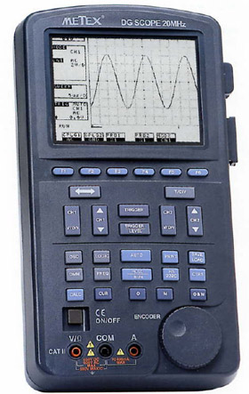

Мультиметр-осциллограф Metex DG Scope
  • Мультиметр с функцией осциллографа
  • Логический анализатор
  • Частотомер
Мультиметр-осциллограф Metex DG Scope - 20 MHz
Контест
DGSCOPE DSO-20, 4 В 1183 744 ₽
Выбираем схему BMS для заряда литий-железофосфатных (LiFePO4) аккумуляторов
Технические характеристики DG Scope
Функция
Диапазон
Мультиметр
Постоянное напряжение
400 мВ / 4 В / 40 В / 400 В / 1000 В
Переменное напряжение
400 мВ / 4 В / 40 В / 400 В / 750 В
Постоянный ток
400 мкА / 4 мА / 40 мА / 400 мА / 20 А
Переменный ток
Сопротивление
400 Ом / 4 кОм / 40 кОм / 400 кОм / 4 MОм / 40 MОм
Проверка диодов
да
Фиксация min/max
да
Измерения в дБм
да
Автовыключение
да
Режим относительных измерений
да
ЖК дисплей
3999 отсчетов
Частотомер
Число разрядов
5
Число каналов
2
Цифровой запоминающий осциллограф
Число каналов
2
Чувствительность
5 мВ/дел.
… 2 В/дел.
Диапазон горизонтальных
разверток
50 нс/дел. … 2 с/дел.
Полоса пропускания
20 МГц
Разрешение дисплея
320 × 240 точек
Режимы измерения
Канал 1 / Канал 2 / Сумма / Разность / X-Y
Синхронизация
Внутренняя / Внешняя
Дискретизация
20·106 выборок/c
Интерфейс RS 232C
да
Дискретизация
20·106 выборок/c
Число каналов
8 (КМОП)
разверток
1 мкс/дел. … 2 с/дел.
Режимы
Осциллограмма / статус
Курсорные измерения
Время / частота
