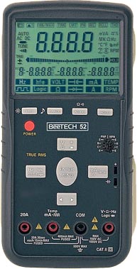

Мультиметр BeeTech-52
  • ЖК дисплей 3¾ разряда (max.
4000) + линейная шкала + суб-дисплей
  • Подключение к ПК через порт RS-232
  • Режим относительных измерений
  • Режим триггера
  • Запись результатов измерений
  • Запись min/max/avg значений
  • Встроенный генератор сигнала
  • Режим «Data Hold» (сохранение данных)
  • Режим пониженного энергопотребления (Sleep mode)
  • Встроенный таймер
  • Индикатор разряда батарей
  • Размеры: 178 × 88 × 33 мм
  • Вес: 315 г
  • Управление приборами осуществляется посредством нескольких функциональных клавиш.
    Все операции по настройке, выбору режимов измерений, изменению установок осуществляются через общее меню прибора.
    Технические характеристики BeeTech-52
    Функция
    Диапазон
    Постоянное напряжение
    400 мВ / 4 / 40 / 400 / 1000 В
    Переменное напряжение
    400 мВ / 4 / 40 / 400 / 700 В
    Постоянный ток
    400 мА / 20 А
    Переменный ток
    400 мА / 20 А
    Сопротивление
    400 Ом / 4 / 40 / 400 кОм / 4 / 40 МОм
    Частота
    4 / 40 / 400 кГц / 4 МГц
    Емкость
    4 / 40 / 400 нФ / 4 мкФ / 40 мкФ
    Температура
    - 20°С … +1370°С
    Логический пробник
    "Лог. 1", "Лог. 0", "---"
    Прозвон цепей
    да
    Измерение параметров
    транзисторов
    да
    Проверка диодов
    да
    да
