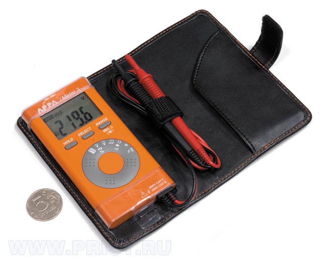

Мультиметр APPA iMeter 3
  • Ультракомпактный мультиметр формата кредитной карты
  • Большой ЖК индикатор на 5000 отсчетов
  • Индикация полярности
  • Индикация перегрузки
  • Режим удержания данных
  • Автовыключение
  • Индикация разряда батареи
  • Класс защиты IEC 61010-1 300V CAT.III., IEC 61010-1 600V CAT.II.
  • Габариты 112 × 56 × 12 мм
  • Вес 115 г
  • Питание 2 таблеточных батареи 1.5 В типоразмера LR44
