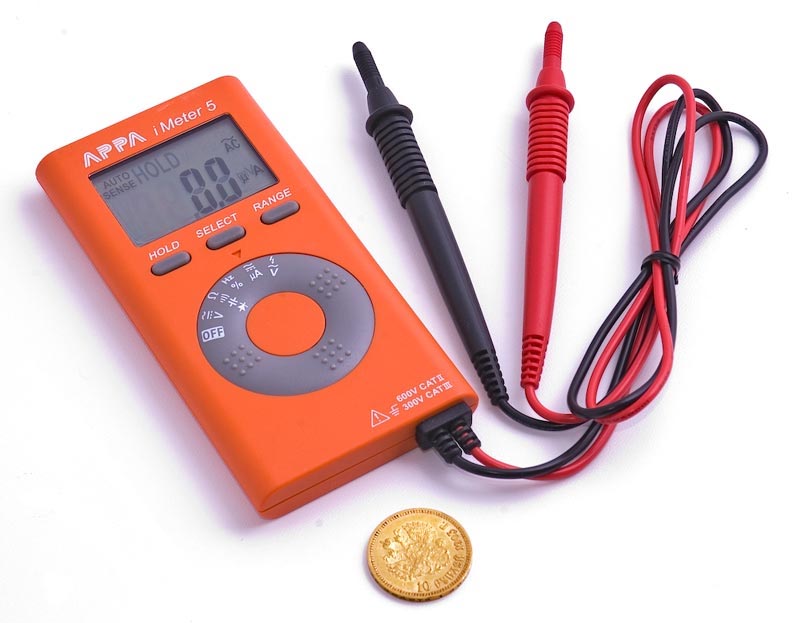

Мультиметр APPA iMeter 5
  • Ультракомпактный мультиметр формата кредитной карты
  • Большой ЖК индикатор на 4000 отсчетов
  • Индикация полярности
  • Индикация перегрузки
  • Режим удержания данных
  • Автовыключение
  • Индикация разряда батареи
  • Класс защиты IEC 61010-1 300V CAT.III., IEC 61010-1 600V CAT.II.
  • Габариты 112 × 56 × 12 мм
  • Вес 115 г
  • Питание 2 таблеточных батареи 1.5 В типоразмера LR44

Технические характеристики iMeter 5
Функция
Диапазон
Разрешение
Точность
Постоянное напряжение
400.0 мВ
0.1 мВ
± (0.7%+ 5 ед.)
4.000 В
0.001 В
± (0.6%+ 2 ед.)
40.00 В
0.01 В
400.0 В
0.1 В
600 В
1 В
± (0.7%+ 5 ед.)
Переменное напряжение
400.0 мВ
0.1 мВ
±(1.5%+5 ед.)
4.000 В
0.001 В
± (0.9%+ 5 ед.)
40.00 В
0.01 В
400.0 В
0.1 В
600 В
1 В
± (0.7%+ 5 ед.)
Постоянный ток
400.0 мА
0.1 мкА
± (0.9%+ 5 ед.)
4.000 мА
0.001 мА
Переменный ток
400.0 мкА
0.1 мкА
± (1.5%+5 ед.)
4.000 мА
0.001 мА
Сопротивление
400.0 Ом
0.1 Ом
± (0.9%+ 5 ед.)
4.000 кОм
0.001 кОм
± (0.9%+ 2 ед.)
40.00 кОм
0.01 кОм
400.0 кОм
0.1 кОм
4.000 МОм
0.001 МОм
±(1.5%+5 ед.)
40.00 МОм
0.01 МОм
Емкость
40.00 нФ
0.01 нФ
±(5%+ 0.4 нФ)
400.0 нФ
0.1 нФ
± (2.9%+ 5 ед.)
4.000 мкФ
0.001 мкФ
40.00 мкФ
0.01 мкФ
400.0 мкФ
0.1 мкФ
Частота
40.00 Гц
0.01 Гц
± (0.3%+ 5 ед.)
400.0 Гц
0.1 Гц
4.000 кГц
0.001 кГц
40.00 кГц
0.01 кГц
Скважность импульсов
0.1 -99.9%
0.1%
± (0.5%+ 3 ед.)
Прозвон цепей
да
Проверка диодов
да
