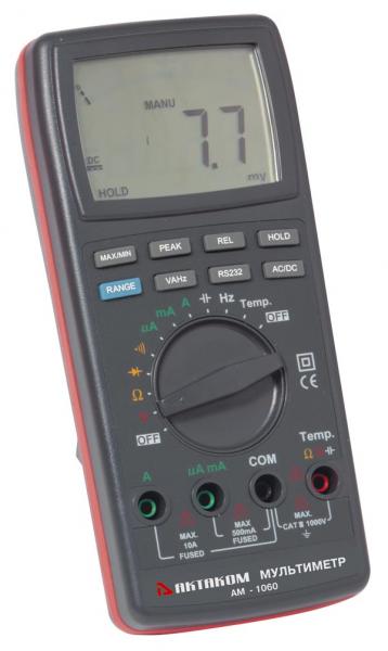

Мультиметр Актаком АМ-1060
  • Большой ЖКИ 3¾ разряда (высота цифр 20 мм)
  • Графическая быстродействующая шкала 40 сегментов
  • Режим удержания показаний
  • Режим относительных измерений
  • Фиксация минимального и максимального значений
  • Автоотключение
  • Защита от перегрузок
  • Автоматическое и ручное переключение диапазонов
  • Масса 350 г
  • Габаритные размеры 185 × 88 × 40 мм
  • Питание 2 элемента АА по 1.5 В
Эиком
AM1060B118021 426 ₽
Технические характеристики АМ-1060
Измеряемая величина
Диапазон
Погрешность
Постоянное напряжение
0.1 мВ...1000 В
0.5%
Переменное напряжение
0.1 мВ...1000 В
1.0%
Постоянный ток
0.1 мкА...10 А
1.0%
Переменный ток
0.1 мкА...10 А
1.0%
Сопротивление
0.1 Ом...40 МОм
1.0%
Емкость
1 пФ...40 000 мкФ
3.0%
Частота
1 Гц...40 МГц
0.5%
Температура
-20°С...750°С
1.0%
Прозвон цепей
да
Проверка диодов
да
